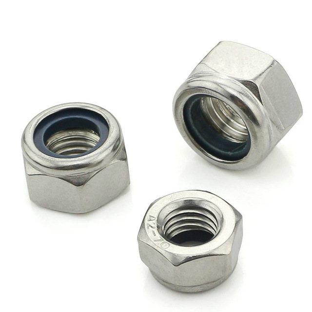

lo de que se suelten tornillos o muelles, no es normal, como ya te ha comentado el compañero Solisrueda, tienes que tener algo mal montado, los tornillos no te digo que sea imposible, pero si difícil que se suelten, si los aprietas bien normalmente no dan problemas, lo que si hacemos todos es que por miedo a romper algo, o trasroscar alguno, nos podemos dejar algún tornillo flojo, y con el traqueteo del movimiento del camión termine soltándose, lo que hago yo es cambiar todas las tuercas que trae el camión por tuercas autoblok, las que llevan una tira de teflon para que no se aflojen.
si le pones la multi con la función de vibración, eso si que es un descuajeringador total del camión, le pegas una paliza inimaginable no solo a los tornillos, sino a todas las piezas del camión, multiplicas el traqueteo normal por 10, y entonces si que no vale fijador que le pongas, terminan soltándose todos los tornillos, hay muchos compañeros que le han tenido que quitar el vibrador.
