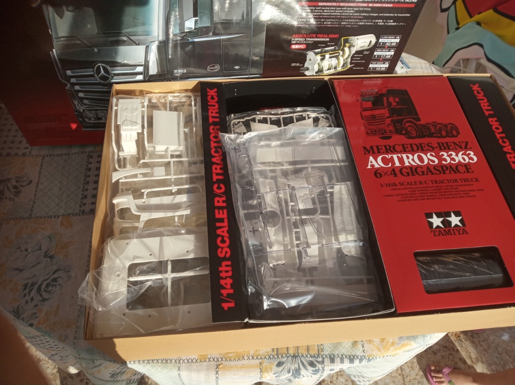

Actros 3363, tras 5 años de espera Img_2017
Actros 3363, tras 5 años de espera Img_2016
Caja abierta con infinidad de piezas.

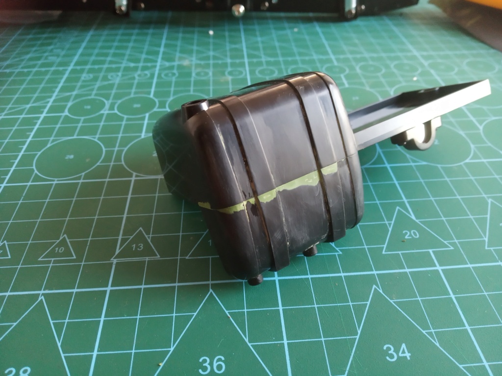

Ya ha frenado el ritmo de construcción, se me amontonan las ideas y no avanzo. Quiero pintar el chasis, pero como también tengo que hacer la modificación de la dirección igual araño la pintura en el proceso, uff.
Por otro lado, si quiero pasar cables y me toca agujerear la cabina, será mejor hacerlo antes de pintarla... Así toda la tarde dándole vueltas.
Al final he decidido corregir fisuras de piezas.
Actros 3363, tras 5 años de espera Img_2025
Actros 3363, tras 5 años de espera Img_2027
Actros 3363, tras 5 años de espera Img_2026

Si vas a pintar el chasis, NO lo lijes, o le quitaras el pavonado, píntalo como está, si no te queda bien en la primera mano, dale otra mano de pintura, o las que hagan falta, pero sin lijar, si no te queda bien y tienes que quitar la pintura, dale con un trapo y un poco de disolvente, NUNCA lijes.
Si vas a modificar la dirección, primero monta todas la piezas, y cuando ajusten bien en su sitio, las desmontas y pintas todo, es mas trabajo pero merece la pena, queda mejor.
Siguiendo las fotos de las instrucciones, aunque el texto venga en chino, no hay problema, solo fíjate en los símbolos, hay piezas que van atornilladas, CUIDADO con las piezas pegadas y/o engrasadas, NO ES LO MISMO.

Poco avance de momento por falta de tiempo.
He modificado la dirección y colocado los servos en paralelo en la parte frontal.
