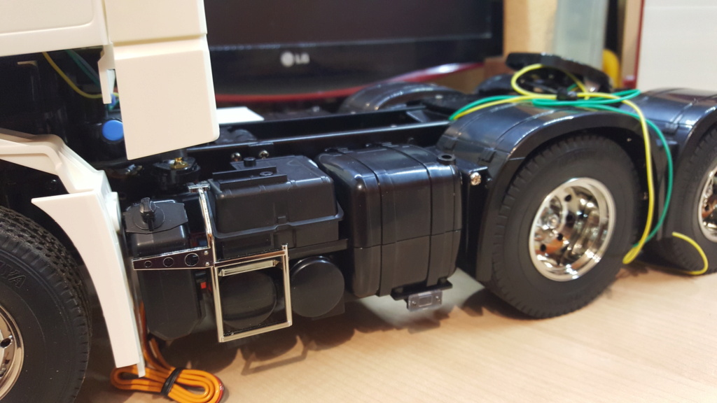

asesorplaza1 escribió:La verdad es que yo no lo tengo puesto, por lo mal que quedaba, si lo quitas lo único que tienes que tener en cuenta es que cuando abras la cabina, no la fuerces. Una vez montado el camión, la cabina no se abre, de no ser que se rompa algo de la electrónica, ya que las baterías veras que van debajo del chasis, o dentro de uno de los depósitos de combustible, pero no dentro de la cabina. Los camiones que llevan la batería dentro de la cabina, tienen una trampilla, en lo que es la parte trasera de la cabina, que facilita el acceso al interior.
Si lo quieres dejar puesto, mira a ver de que manera puedes desplazar ese "palo", para que quede mas adelante, tapado por la esquina de la cabina, pero ya te digo que no es una pieza imprescindible. Déjalo si quieres mientras terminas de montar el camión, (porque lo vas a abrir bastantes veces), y luego lo "camuflas" en alguna parte que no se vea, o directamente lo quitas.
En cuanto a las baterías, como ya te he dicho, originalmente, van debajo del chasis, (por lo menos en el mío el MB 1851), pero es un sitio bastante incomodo para ellas, pues dejan muy poco "vadeo" para el camión, y terminan rozando SIEMPRE con el suelo, no quiero adelantarme a los acontecimientos, pero ve pensando en otro sitio donde poner las baterías.
Me temo que lo voy a quitar directamente porque es que de verdad queda un churro eso ahí en medio. Mi "miedo" no es ningún elemento de electrónica porque eso creo que es fácil de solucionar, sino que si se abre demasiado cuando esté montada toda la cabina se fuerce y pueda partir el faldón delantero.
Cuando ponga el faldón y lo vea, si necesita un tope he pensado en ponerle un cable de freno de bicicleta aprovechando los mismos anclajes de la varilla que haría la misma función y al menos cuando la cabina esté en su sitio el cable no se vería por la ventanilla, jajaja.
En cuanto a la batería, por el momento la voy a poner en su sitio (efectivamente debajo del chasis). De hecho me estoy diseñando otro soporte para que me quepan las baterías que ya tengo de 5000 mA/h, y dependiendo de cómo lo vea, como tú dices a lo mejor me tengo que buscar otro hueco por ahí donde meter "el muerto", jeje

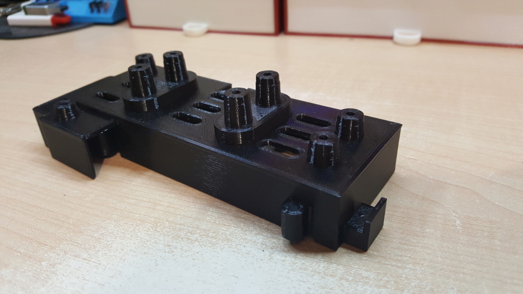

Hoy ya he podido imprimir el soporte de la batería que me he hecho para tener un poco más de capacidad, y además le he ganado unos 6-7 mm en la parte de abajo para tener un poco más de vano, ya que como bien dice asesorplaza1 los de Tamiya han apurado más de la cuenta y la batería queda muy pegada al suelo.
Esta es la pinta que tiene. Básicamente es el mismo soporte pero en "versión cuadrada" para que puedan entrar las Li-Po de 5000 mA/h, porque en el original al ser redondeado no hay manera de hacerlo además de faltar un par de mm de largo.
Como veréis, la parte de dentro no queda muy bonita porque hay que imprimirlo con soportes debido a la forma tan "rebuscada" que tiene, pero creo que no es nada que no pueda arreglar un poco de lija y un poco de pintura (a pesar del miedo que me da).
Aquí se puede ver que el soporte que yo he hecho es un par de milímetros más alto, pero la tapa quedará a ras de la caja, con lo que teniendo en cuenta que la tapa del soporte original sobresale 11 mm le ganamos aproximadamente 9 mm.
De esta manera la parte más baja del camión serán los pilotos laterales que bajan 2-3 mm más que la caja, con lo que en total le ganamos 6-7 mm de altura.

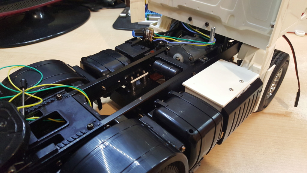

Soporte con los depósitos montados:
Soporte con los depósitos montado en el camión:
Cuando tenga hechas las tapas ya os pasaré los archivos de todo a quien le pueda interesar.
Espero que os guste la idea del cambio.
