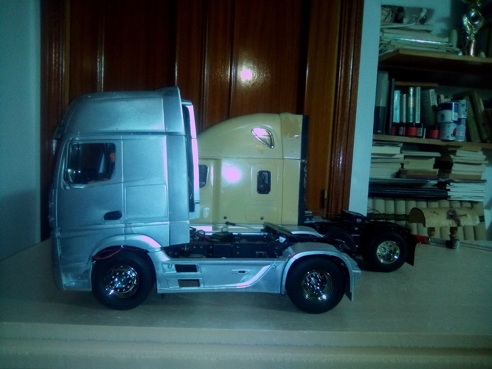

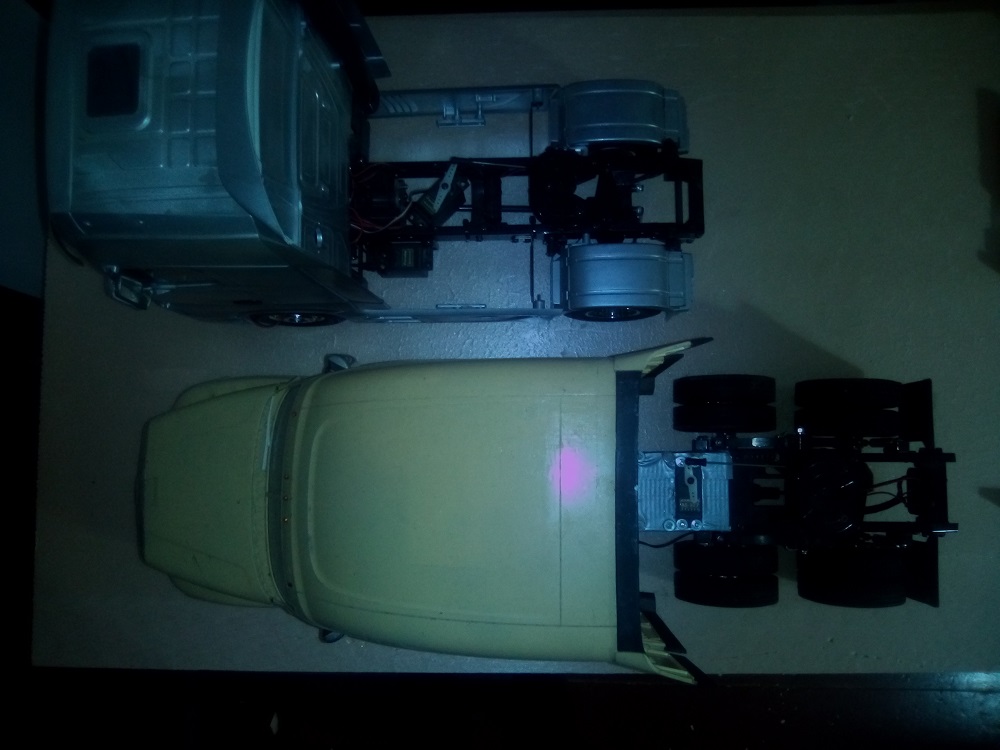

A propósito de diferencia de camiones, aquí os pongo unas fotos (bastante malas por cierto) de mis pequeñines
Mercedes 3363 Gigaspace 6x4 - Página 3 Img_2012
Mercedes 3363 Gigaspace 6x4 - Página 3 Img_2011
Mercedes 3363 Gigaspace 6x4 - Página 3 Img_2010
Como podéis apreciar, solo la cabina del Cascadia es mas grande que todo el Mercedes
Cantidad de envíos : 1185
Mercedes 3363 Gigaspace 6x4 - Página 3 Empty Re: Mercedes 3363 Gigaspace 6x4
Mensaje por asesorplaza1 Lun 26 Abr - 23:50
Las fotos son bastante malas, pero se puede apreciar la diferencia de tamaño de un camión a otro, y son de la misma escala, Tamiya 1/14.
Pues aun así, la cabina del Cascadia es la mas pequeña del tipo Americano, la del King Hauler o la del Grand Hauler, aun son mas grandes.
Por lo tanto en una cabina Americana te cabe la Multi de Tamiya y te sobra sitio, y en una cabina Europea, tienes que jugar al Tetris con los componentes de la Multi.

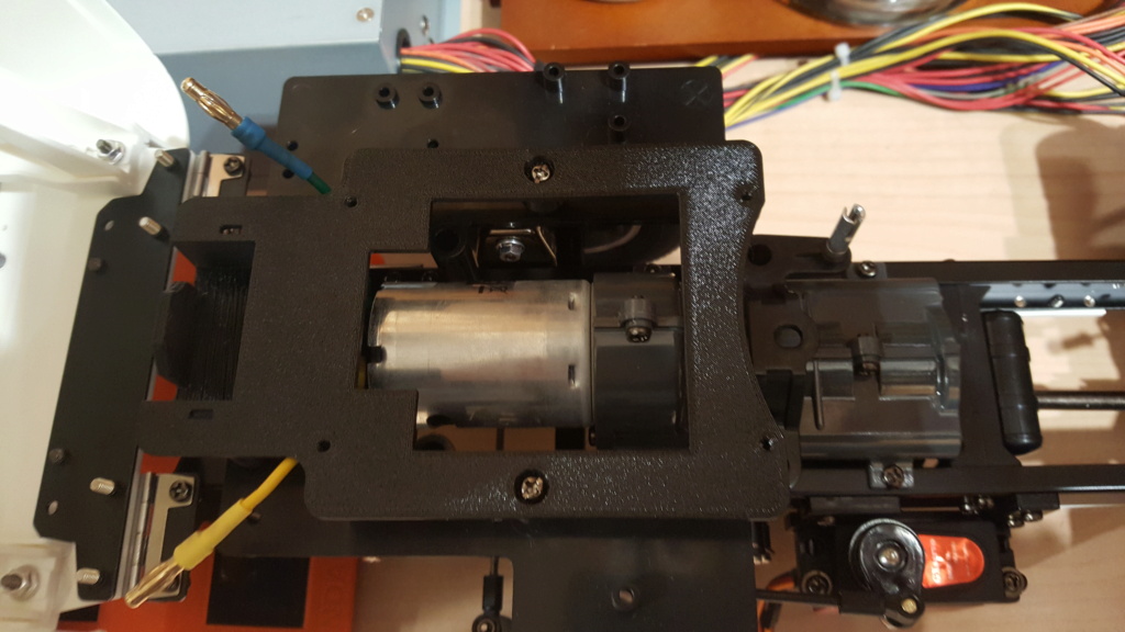

Pues ahí va cómo queda la cosa en el camión, que aunque solamente he superpuesto la cabina para confirmar que todo cabe, creo que os podéis hacer bastante idea de cómo queda la cosa.
Lo ideal sería que además de para el Mercedes también sirviese para el resto de camiones europeos, pero eso ya no lo sé.
Así ha quedado lo que es el soporte para el módulo.

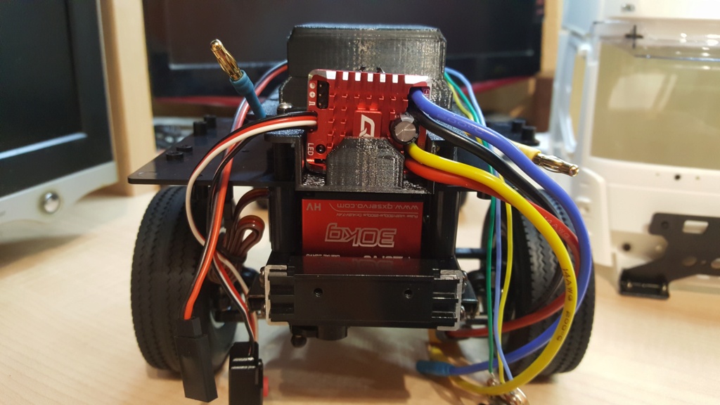

Aquí podéis ver como quedan el módulo y el variador.
Mercedes 3363 Gigaspace 6x4 - Página 3 20210430
Mercedes 3363 Gigaspace 6x4 - Página 3 20210431
Mercedes 3363 Gigaspace 6x4 - Página 3 20210433
Mercedes 3363 Gigaspace 6x4 - Página 3 20210434
Hueco inferior para el paso de cables.
Mercedes 3363 Gigaspace 6x4 - Página 3 20210432
Y en estas fotos no sé si seréis capaces de haceros una idea de cómo quedaría con la cabina. La verdad es que queda un poco como el paso de motor de los camiones de antes (bueno, la verdad es que ahora tampoco sé si los hay sin piso plano porque yo ya hace muchos años que me subo a ningún camión, jejeje.

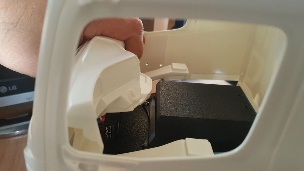

Mensaje por LRP Jue 29 Abr - 21:28
Hola a todos. He montado la varilla que hace de tope para la cabina cuando la abates, y la verdad es que me parece el colmo de la cutrez que quede ese "palo" en medio de la ventanilla del acompañante.
Mercedes 3363 Gigaspace 6x4 - Página 3 20210438
He estado un vistazo por la red y he visto que algunos no la llevan montada ¿Es necesario tener ese tope para la cabina? Si es así ¿Qué otra forma utiliza la gente que no sea la varilla plantada en medio?
Cantidad de envíos : 245
Mensaje por asesorplaza1 Jue 29 Abr - 23:05
La verdad es que yo no lo tengo puesto, por lo mal que quedaba, si lo quitas lo único que tienes que tener en cuenta es que cuando abras la cabina, no la fuerces. Una vez montado el camión, la cabina no se abre, de no ser que se rompa algo de la electrónica, ya que las baterías veras que van debajo del chasis, o dentro de uno de los depósitos de combustible, pero no dentro de la cabina. Los camiones que llevan la batería dentro de la cabina, tienen una trampilla, en lo que es la parte trasera de la cabina, que facilita el acceso al interior.
Si lo quieres dejar puesto, mira a ver de que manera puedes desplazar ese "palo", para que quede mas adelante, tapado por la esquina de la cabina, pero ya te digo que no es una pieza imprescindible. Déjalo si quieres mientras terminas de montar el camión, (porque lo vas a abrir bastantes veces), y luego lo "camuflas" en alguna parte que no se vea, o directamente lo quitas.
