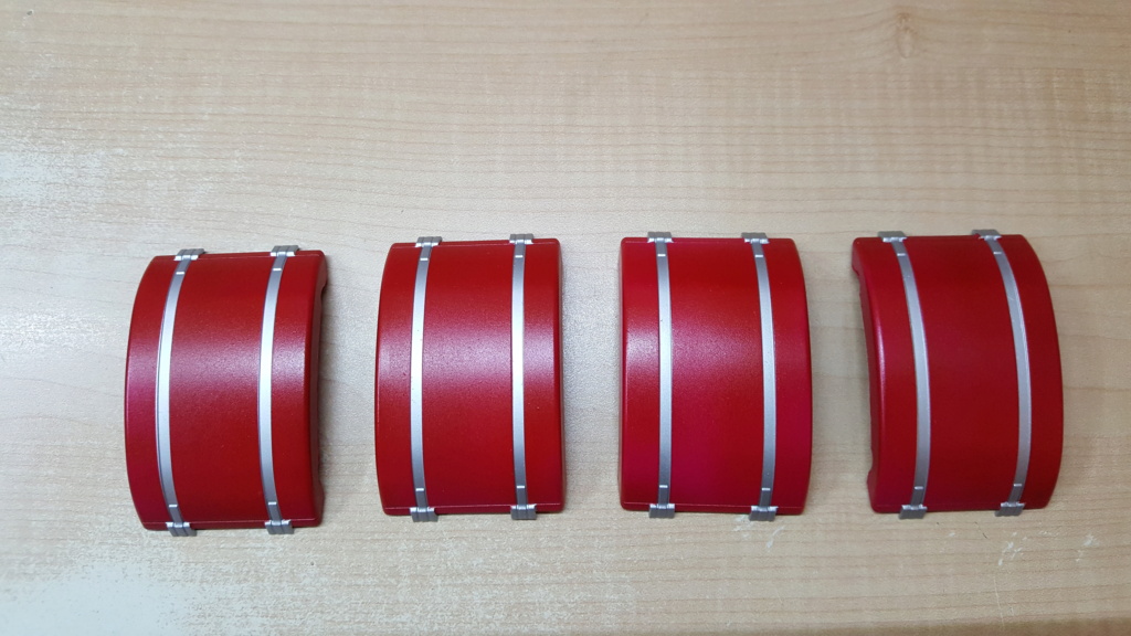

Bueno, después de un montón de meses sin poder hacer nada (aunque procuro estar al día de lo que hay por el foro y de lo que hacéis los demás), este puente (que afortunadamente he podido disfrutar) he vuelto a retomar el tema del camión. A ver si con un poco de suerte soy capaz de acabarlo antes de la Navidad de 2025 (porque lo dije de broma, pero veo que no sé si no acabaré después
Eso sí, no dejo de darle vueltas a la cabeza, y creo que ya he montado la cabina (en mi cabeza) de unas 250 formas diferentes.
Pues nada, me he decidido a atacar lo que yo siempre he considerado mi talón de Aquiles en este proyecto: La famosa pintura.
Después de haber practicado un poco con algún trozo de plástico por ahí perdido, ya que en mi vida había cogido un aerógrafo entre mis manos, me he decidido a empezar por los gurdabarros, y para mi sorpresa creo que me han quedado bastante bien. Seguro que tienen un montón de fallos, pero para un auténtico novato como yo, es como si hubiese pintado la Capilla Sixtina mejor que el propio Miguel Ángel
. Así que como se suele decir, estoy más ancho que largo.
Os dejo un par de fotos para que veáis el resultado, a falta del barniz que si hay suerte le daré mañana ( a ver si no la lío con el barniz).
Lo dicho, si hay suerte mañana me pondré con el barniz y os contaré el resultado.
Si la cosa va bien, ya empezaré a desmontar el camión para montarlo en condiciones, y ya de paso aprovecharé para aplicar alguno de los trucos con los que nos está deleitando Appleby20 en el post de su King Hauler.
Un saludo a todos
Un saludo a todos

Me alegro de que hayas podido retomar el proyecto, en las fotos no se aprecian fallos de pintura, por lo que en la mano tampoco se deben apreciar, los fotos son muy put.. para las "mentiras" de la pintura, con la luz del flash resaltan muchísimo.

Muy buena pinta esa pintura! Ánimo con ello, que estamos deseando verlo rodar!

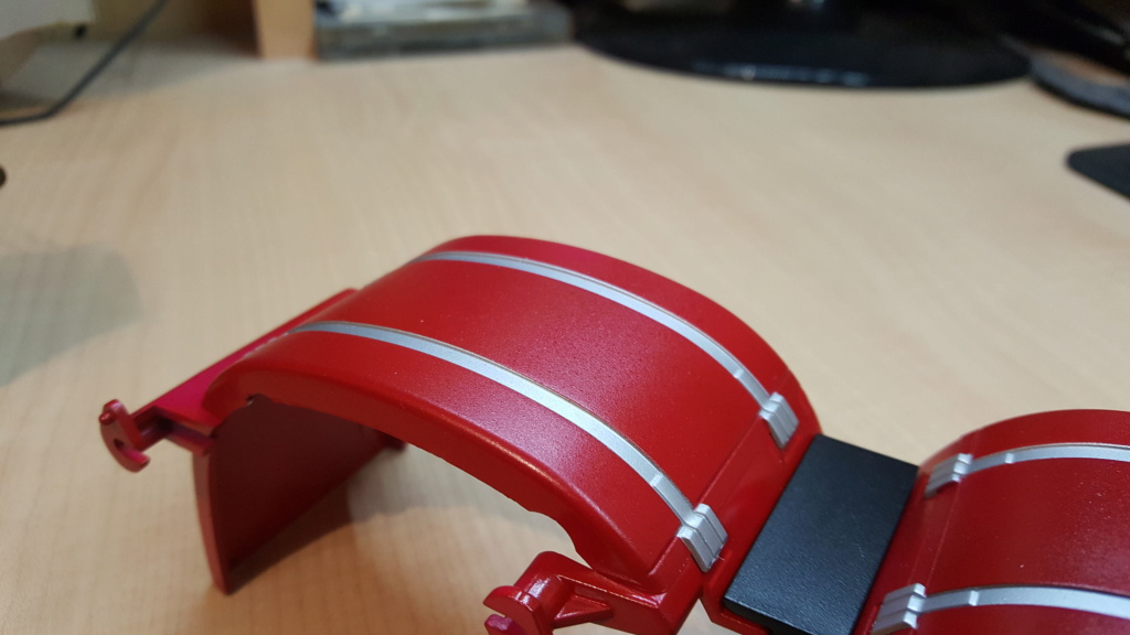

Pues después de un par de manitas de barniz la pinta sigue siendo bastante buena, así que estoy muy contento con el tema de la pintura.
Ya veremos cuando llegue a la cabina, porque aunque le he perdido un poco el miedo, la cabina es muy graaaaande
Os dejo las fotos del barnizado, y a ver si a partir de ahora le puedo dedicar un poco de tiempo (aunque no sea demasiado).

Juerr!!!, pues resultado fenomenal para ser "novato" con el aerógrafo, nadie lo diría después de ver las fotos, muy bien y el color muy bonito.

Efectivamente Óscar no queda tan brillante como el tuyo. La verdad es que me dio miedo dar una capa "más generosa" por el miedo a que hiciese el típico chorretón de barniz, pero bueno, aún así ya te digo que bastante satisfecho para ser mi primer intento.
El barniz que he utilizado ha sido el barniz brillante de poliuretano de Vallejo.
Después de ver montones de vídeos, tutoriales, consejos, y de más historias, lo he diluido al 60% barniz, 40% thinner (también de Vallejo), porque aunque el propio Vallejo habla de un 50-50, me parecía demasiado "agua". Y he utilizado una aguja de 0.4mm.
El rociado lo he hecho a unos 12-15 cm de la pieza y con el obturador del aerógrafo abierto casi del todo para que saliese una cantidad generosa.
No sé si con esos datos, Óscar (o quien sea) me podéis dar algún consejo para intentar mejorar la apariencia (sobre todo el brillo) de las piezas, ya que cualquier apunte será bien recibido por un novato como yo.
Muchas gracias a todos por vuestra ayuda.

Ese barniz no lo he usado nunca, aunque sí las pinturas vallejo, que son de muy buena calidad.
El mejor secreto es hacer pruebas (siempre en restos de plástico o materiales de desecho)
Yo personalmente suelo imprimar algunas planchas de plástico y sobre ellas pruebo las nuevas pinturas y barnices.
En este caso concreto yo probaría un poco más de distancia, al menos 20 o 25 cm, así el barniz estará más tiempo en contacto con el aire y se seca más rápido. Todas las piezas alineadas y capas finas desde la primera pieza hasta la última, y repetir las pasadas hasta ver ese brillo.
El tiempo que pasa desde la aplicación de una capa y otra permite que el barniz "tire" un poco y no descuelgue la siguiente capa.
Las pruebas te permiten ver el tiempo entre capa y capa efectivo y que no te produce descuelgue.

Yo he dejado secar 4 horas entre capa y capa que es lo que recomienda Vallejo, pero como bien dices, será cuestión de hacer más pruebas.
Muchas gracias Óscar, y a ver si soy capaz de ir mejorando un poco el tema.

Ese brillo que queremos igual no es lo mismo verlo en vivo que en foto, a mi juicio viendo la foto de Oscar, efectivamente vemos ese brillo mas abajo del rotulo 3363 por lo contrario en su parte superior se aprecia como un granulado suave y blanquecino, pero esa visión no significa que carezca de brillo, ya que con el reflejo de luz se puede ver en foto diferente.
Para mi los guardabarros están muy bien pintados, igual puede carecer de algo de brillo que solo el que pintó puede apreciar. Yo solo hasta el momento pinte los depósitos de combustible creo que fue acero, también pintura de vallejo el barniz también de Vallejo solo di dos manos de barniz con 5 0 6 gotas de thinner y para mi quedo perfecto, como te comentan, prueba en plástico diferente, lo mismo que hiciste en los guardabarros, agregando una capa más de barniz yo no echaría el 40% pero sí el 20% o quizás menos y a ver si quedas satisfecho con la nueva opción.

Muchas gracias a todos por los consejos y los ánimos.
Ya os digo que nunca pensé que para ser la primera vez que utilizo el aerógrafo me fuese a quedar así, por lo que estoy muy satisfecho a pesar de ser consciente de que me queda mucho que mejorar. Ya quisiera yo que me quedase igual que el de Óscar u otros que he visto por ahí, pero espero poder llegar algún día a ello.
También es cierto que las fotos y la vista son muy "puñeteras", de hecho creo que una de las cosas que tengo que aprender es a "ver", porque me cuesta un triunfo ser capaz de distinguir por dónde me llego con la pintura o con el barniz. Procuro ir jugando con los reflejos moviendo la pieza, pero aún así creo que no soy capaz de ver las cosas bien (también es verdad que los años no ayudan mucho a ello
Os puedo decir que he invertido 4 días en pintar los 4 guardabarros, los soportes de los guardabarros y los 2 faldones traseros donde van los pilotos. He procurado ponerle todo el mimo posible e ir poco a poco, pero está claro que me queda mucho que aprender del tema pintura. Pero bueno, espero que con paciencia y los consejos que me váis dando llegue a ser capaz de hacerlo medianamente bien, jejeje.
Un saludo a todos y gracias de nuevo. Ya os iré contando conforme vaya avanzando (si me dejan).

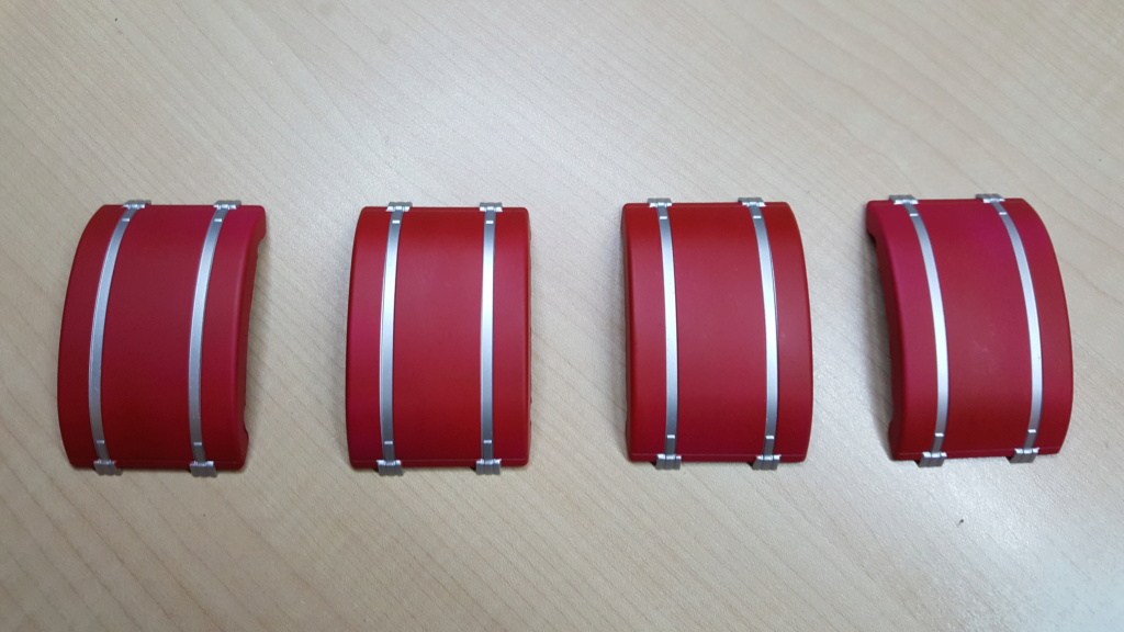

Bueno, pues este fin de semana que lo he tenido bastante libre, y siguiendo vuestros consejos, le he dado una mano más de barniz a los guardabarros siendo más generoso y dilyéndolo menos de lo que lo hacía. Y este es el resultado.
Siendo sincero, la verdad es que yo no he notado ninguna diferencia con respecto a como estaba antes. Imagino que este barniz no da más brillo que el que se ve, y no he querido liarme a darle más manos porque si no al final veo que me lo cargo todo, jajaja. Así que con esto me doy por satisfecho.
Como tampoco he tenido la oportunidad de ver ninguno en vivo y en directo, no puedo hacer una comparación real para saber si es que el barniz no da más, si el que no da más soy yo, o si simplemente son los reflejos de las luces.
