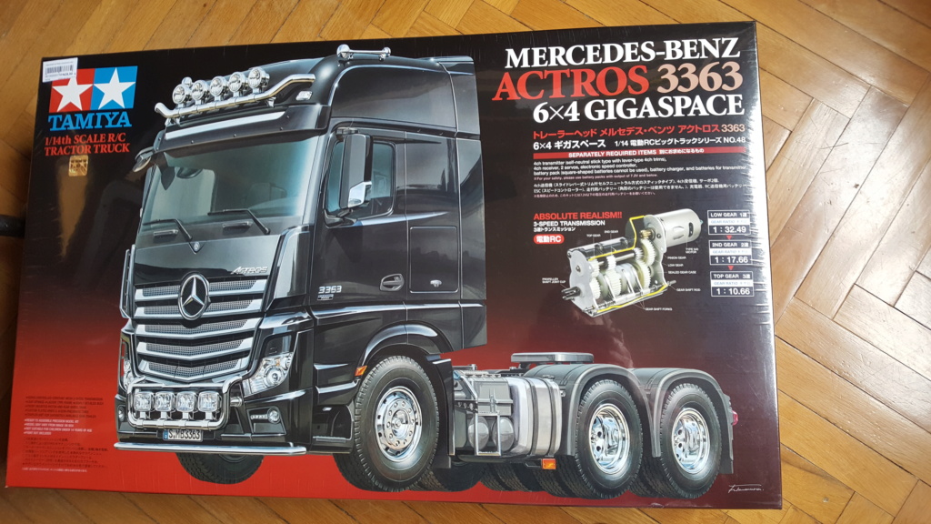

Muy buenas a todos:
Como ya sabéis algunos, llevo tiempo dándole vueltas al tema del camión, así que hoy me he liado la manta a la cabeza y me lo he pillado.
Mercedes 3363 Gigaspace 6x4 20210410

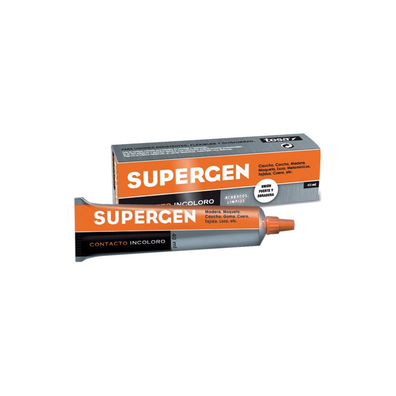

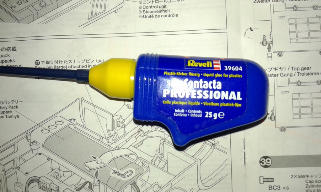

Ahí va la primera ¿Qué adhesivos utilizáis donde dice aplicar "Synthrtic rubber cement" y "Plastic cement"? Porque entiendo que el "Instant cement" es un cianocrilato.

El "Synthrtic rubber cement", la traducción es Cemento de caucho sintrótico, pegamento de contacto Super-gen para los amigos
Mercedes 3363 Gigaspace 6x4 Superg10
Y el otro pegamento el "Plastic cement" la traducción sería Cemento plástico, pegamento para plásticos que es este
Mercedes 3363 Gigaspace 6x4 20160510
Muy utilizado en modelismo plástico, pero hay que tener cuidado, porque este último adhesivo no pega, derrite el plástico, por eso no se puede utilizar para pegar todas las piezas, y hay que poner muy poco.

Muchas gracias asesorplaza1 por la enhorabuena y por la información, que me viene de perlas.
La verdad es que no se me había ocurrido pensar que podía ser cola de contacto de la toda la vida (el Supergen), pero tiene toda su lógica porque es súper flexible.
