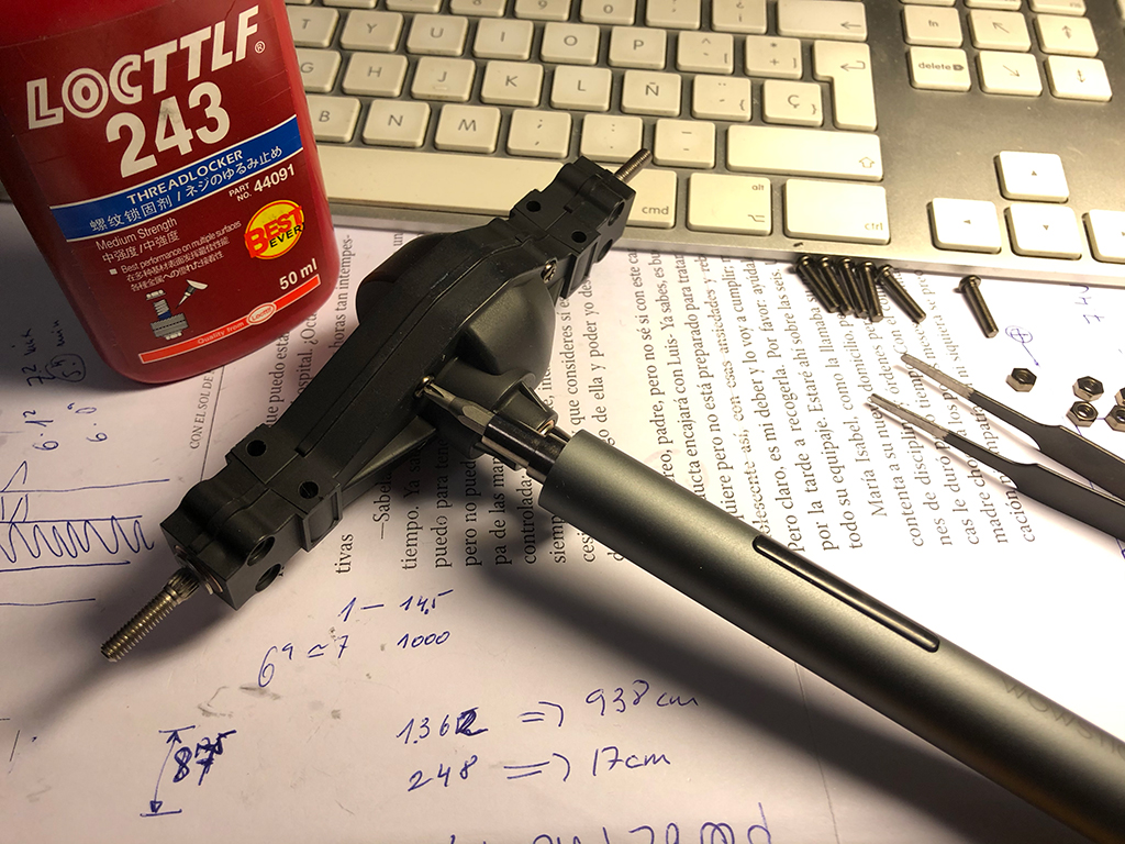

Esto es un sin vivir... No puedo parar con el dichoso juguete. Chasis y puentes.
Primeras dudas ACTROS 1851... Chasis10
Primeras dudas ACTROS 1851... P110
Primeras dudas ACTROS 1851... P210
Paso de esperar los rodamientos y me lío con la caja. Duda: ¿exceso de grasa de litio?

Yo no he puesto nunca espuma en las ruedas de los camiones, otra cosa son los crawler que suelen tener gomas muchísimo más blandas,
Tampoco he pegado las gomas s las llantas, pero si le vas a meter peso, depende del terreno puede desllantar el eje delantero. Puedes pegarlas echando un cordoncito fino de cianocrilato o del pegamento especial de Tamiya.
En cuanto a la grasa, yo le pongo la que viene con el kit. Más que la cantidad de grasa me preocuparía de que la caja quede bien sellada para que no la pierda ni le entre polvo.
Y lo de los rodamientos...o se los pones ahora o te tocará desmontar medio camión después.

Gracias appleby20, paso de espumas y ciano. De los rodamientos, como no han llegado a tiempo también voy a pasar. Seguiré montando y exponiendo dudas a medida que surjan.
