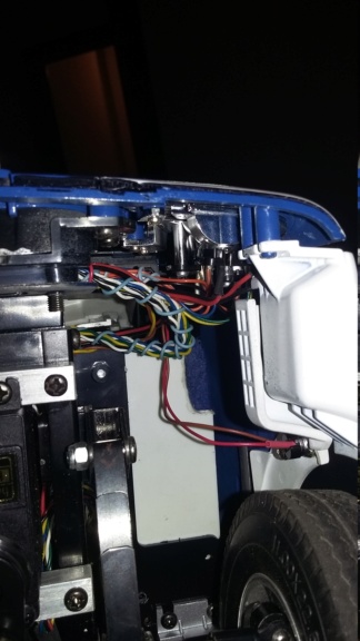

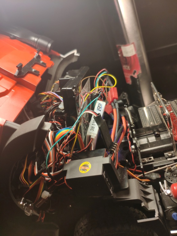

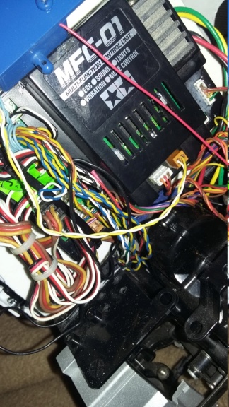

Por las medidas aparentemente encaja todo, y el semi funcionaria con normalidad. Mi idea es ponerla en el chasis con una elevación tipo volquete pero en pequeño. Los tanques estoy pendiente de recibir unos de aluminio, con los controles te refieres a el interruptor y tal? Te pongo fotos.

a demas no se porque, en todas las maquetas de Mercedes, el porta baterias esta debajo del modelo, y deja poco espacio para el vadeo, tocando la panza enseguida.
bueno, pues esta claro que en la cabina, no te cabe un alfiler, y que los controles de la MFC, estan en su sitio.
¿que tienes en el otro deposito de combustible?, en el de la derecha de la cabina.
lo unico que se me ocurre es que cambies de posicion la caja blanca, que supongo sera algun control de las luces, y lo acomodes a la parte delantera de la caja negra que esta en posicion vertical, parece uno de los modulos de la MFC, donde van pinchados los servos, el variador las luces, etc., y que intentes poner la bateria en ese hueco, pero lo veo dificil, porque tienes un variador, en el paso de rueda de la izquierda.
porque en la espalda de la cabina, tienes la parrilla de conexion de los tubos de enganche del remolque de corriente y circuito de aire, los tubos rojo y negro, que te van a estorbar, cuidado con eso.
esque creo que esas cajas se usan para simular los cajones de herramientas de los remolques, y no se como te quedará esteticamente, en la cabina.
solo te queda acoplar la caja con gracia a la espalda de la cabina, encima de los enganches del cierre que mantienen la cabina cerrada

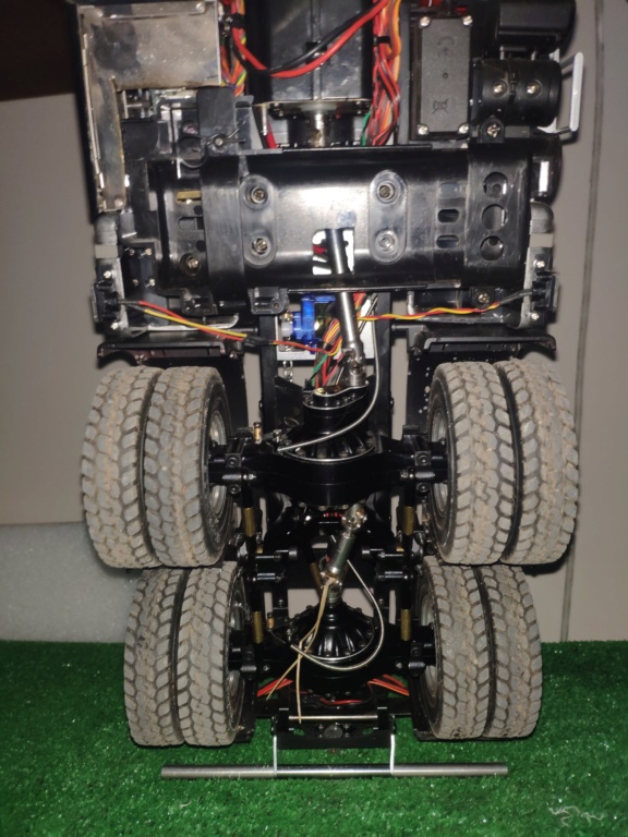

Hola! Me van llegando cosillas para este proyecto.
De momento me han llegado la nueva caja de cambios, el eje delantero y unas nuevas ballestas. Os dejo un par de fotos de cómo ha quedado encajado la cosa, según avance iré subiendo más fotos

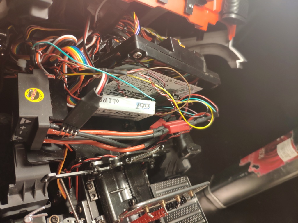

Tras otro paquete recibido, toca ver cómo queda la nueva caja de la batería.
No queda todo lo bien que esperaba. Veremos si la cosa cambia una vez instalada y con alguna decoración extra,
Se aceptan sugerencias o ideas críticas ...

Si acomodas la multi parada y le haces una pared abatible puedes recojer los cables de la multi de los leds con bridas y poner por debajo de la bandeja que va arriba del chasis de aluminio  y el receptor te entraria toda la electronica y si modificas como te dijo toniolillo la parte de los asientos  partiendo de la base que debes hacer la modificacion para que entre la beteria y desde ahi haces tu la bandeja nueva que va por encima del chais la negra donde montas la electronica deberia entrarte el altavoz de la multi metele el iman apuntando hacia el techo asi no rozas con la multi cuando abatas la cabina asi reorganizas la electronica y en el cajon de la bateria puedes meter el variador

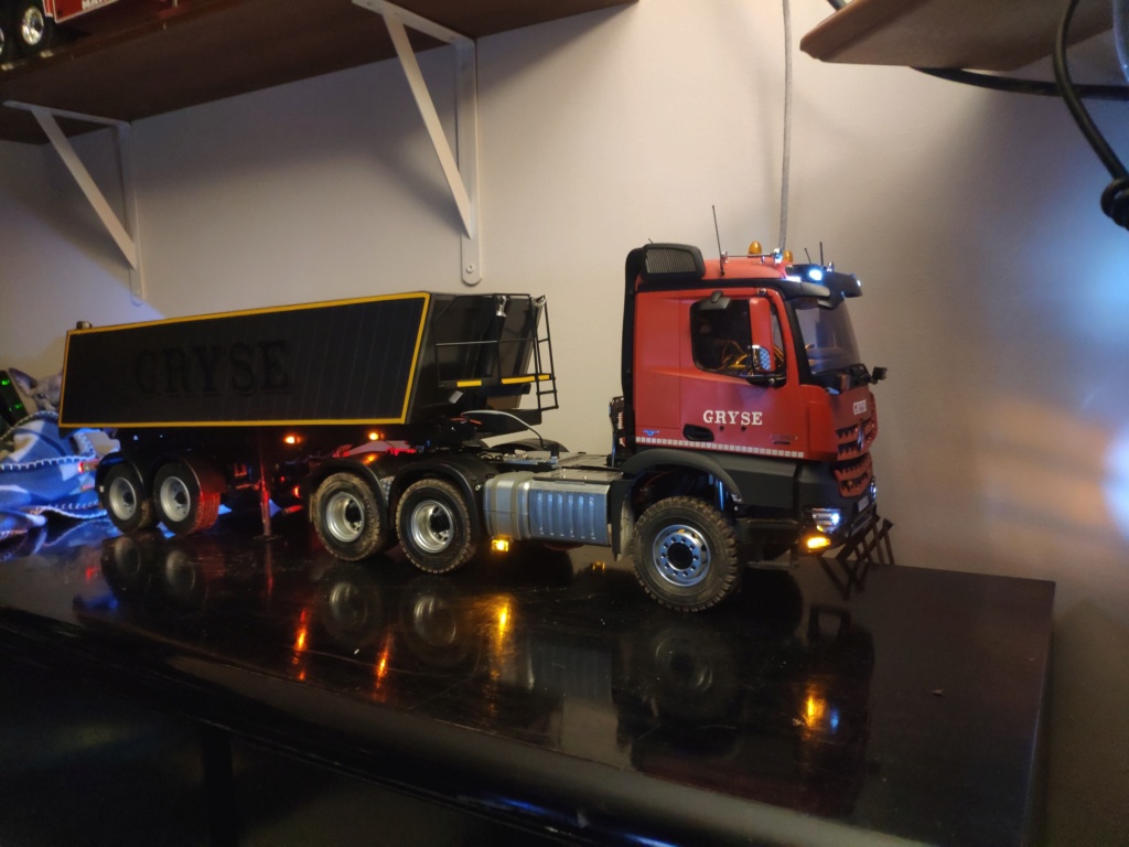

Hola compañeros, después de mucho esperar las piezas, que con todo este lío se han retrasado muchísimo. Pero bueno, han llegado. Salvo pintar las calzas, que esperaré para comprar la pintura.
Os dejo unas fotos del resultado final, aparte de la batería he metido los interruptores del variador del remolque y el de enlazar las luces .

Por cierto el conjunto pesa 11,250 kg y cargado son 18/19kg
