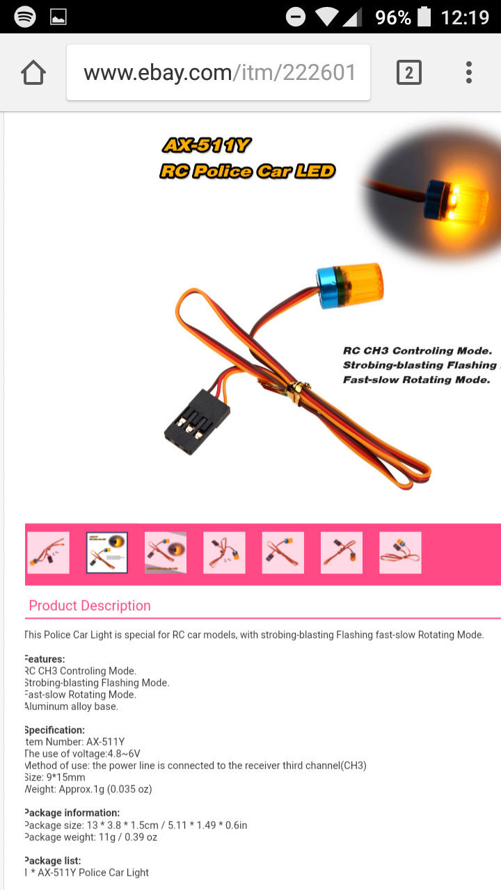

Tengo pensado comprarme la emisora futaba 4YWD, entiendo que vale para las funciones del mfc-03 , pero le quiero instalar unos leds rotativos naranjas que compré por eBay, pero la batería que tengo va a ser una de lipo de 5000mAh a 7,4 y estos rotativos funcionan entre 4,8 y 6 .
¿Habrá algún problema o se quemarán los rotativos?

Si me pasas algún dato más de esos rotativos te podría decir algo con mayor seguridad. En principio si el margen de voltage a aplicar es de 4,8 a 6 v, yo no le metería 7.4 (recuerda que una baterpia LIPO recien cargada tiene más de 7.4v).
Ese tipo de rotativos están diseñados normalmente para conectarse directamente a uno de los canales del receptor, que suele tener alrededor de 5v. En tu caso el receptor está conectado a la MFC-03. Teóricamente si lo conectas a cualquiera de los conectores J13 a J27 funcionaría sin pegas, pero si mal no recuerdo todos esos canales de la multifunción están ya asignados a sus funciones (luces, intermitentes, freno, marcha atrás, galibo...)
Si tu emisora fuese otra con mas canales no habría pegas en asignar uno de los canales del receptor a los rotativos, pero en tu caso con la 4YWD los 4 canales del receptor van conectados a la multifunción, si no estoy equivocado.

Buenas, gracias por tu respuesta!
Este es el artículo:
Entonces entiendo que me tengo que comprar alguna de 6canales mínimo para conectar los 4 de la mfc-03 y estos 2 rotativos que vayan directamente desde el receptor, independiente de la mfc-03.
Gracias!

Lo que me imaginaba, estos rotativos son para conectar directamente al receptor, aunque eso si, con un cable en "Y" puedes conectar dos a un solo canal y funcionarán de forma simultanea.
Lo de la emisora, a no ser que alguien tenga otra solución trapicheando con la multifunción, me temo que será asi, necesitas algún canal libre en el receptor para poder conectar funciones extra no conptempladas en la MFC-03.
