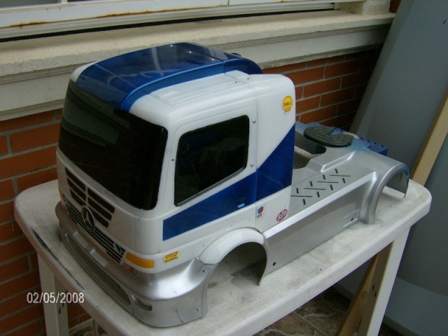

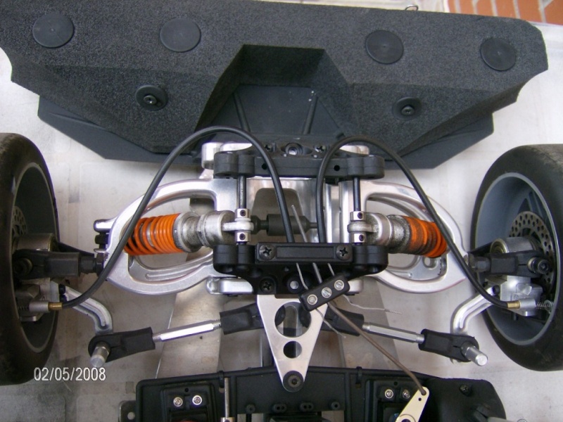

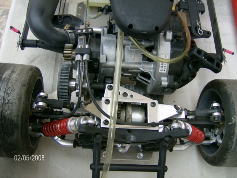

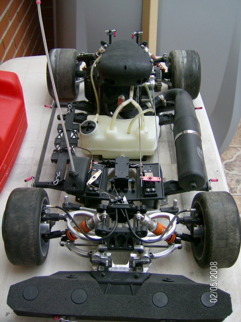

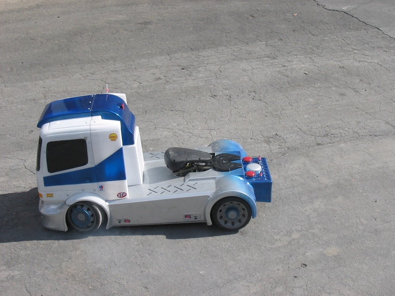

Este es el mio con motor 23cc de FG escala 1/6, los frenos mecánicos se mueven con dos servos de 30kg por eje.
Suerte con el proyecto.
