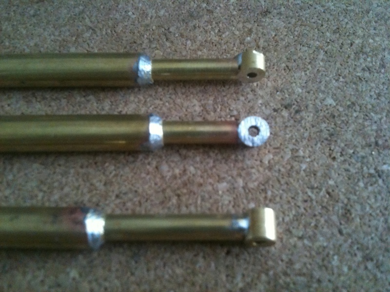

estuve avanzando con los ejes ahora disponen de arandela de sujecion del tensor...los amortiguadores los hice de tubos de diferente diametro.....aca van las imagenes
Última edición por alex rojas el Vie 18 Ago - 6:10, editado 1 vez
alex rojas- Trucker Practicas
- Cantidad de envíos : 50
Edad : 51chile
Fecha de inscripción : 23/02/2013
Re: Construccion de Batea para mi Scania
en la ultima imagen se ve el bastago con un aro en un extremo ..es un anillo de alambre para que no se salga el bastago del interior del cilindro del amortiguador tambien se muestra los tres cilindros soldados entre si para reducir a la medida del bastago.....aca otras imagenes del avance de los amortiguadores.[img]

avance con los amortiguadores.

Saludos hoy me prestaron el torno y pude terminar los amortiguadores....ademas no pude resistirme y me hice un pulmon de freno espero les guste las imagenes.....

tenia una idea de montar los amortiguadores.pero en la practica encontre una forma que quedan super bien cuesta un poco centrarlo ,pero con un alambre al soldar se alinea perfecto y es mucho mas facil de estañar....,las puntas del otro extremo rozaban el eje pero con una lima redonda quedo perfecta no roza y se ve muy bien.....espero a ustedes tambien les sirva.....
