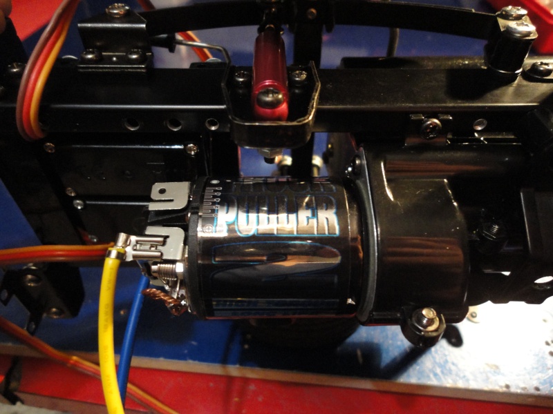

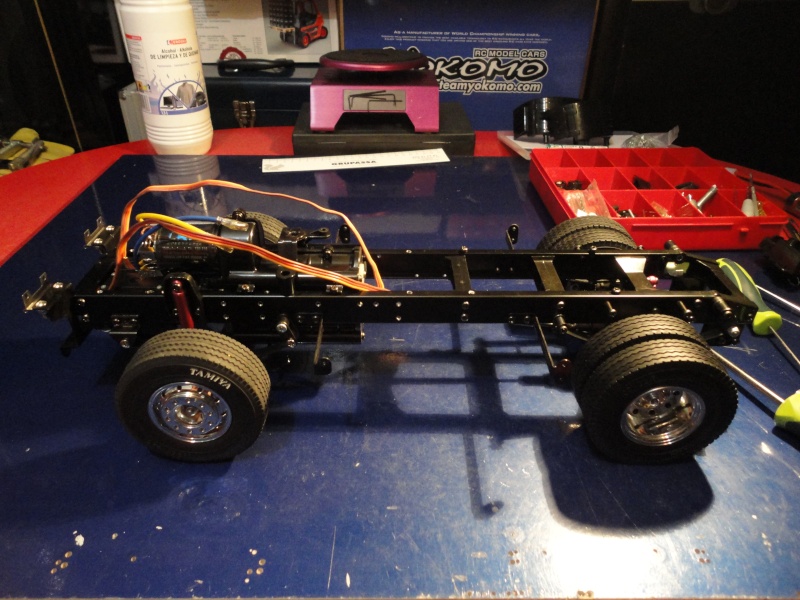

bueno pues este scania sera el encargado de tirar de la lona y como no podia ser menos sera amarillo dhl a juego con la lona.
El chasis ya montado.motor truck puller y direccion modificada.

Mensaje por PUMA Miér 20 Oct - 14:28
Buenas porque en la malloria de los modelos de serie tienen puesto el servo en el lado irquierdo detras de la cabina y se lo modificais y se lo poneis delante.un saludo

Mensaje por Pumuka Miér 20 Oct - 14:39
Se suele hacer para conseguir una dirección más directa y con mas angulo de giro. Se eliminan los juegos entre los brazos de série también.

Mensaje por PUMA Miér 20 Oct - 19:29
A muy bien ahora lo entiendo muchas gracias tambien hace que la direccion sea mas rapida?

Mensaje por k_blesGT Miér 20 Oct - 21:10
PUMA escribió:A muy bien ahora lo entiendo muchas gracias tambien hace que la direccion sea mas rapida?
No puma, la direccion tiene la misma velocidad de giro ya que usa el mismo servo. Simplemente como muy bien explica el amigo Pumuka, gira mas Wink

Mensaje por Invitado Miér 20 Oct - 21:38
Una consulta sobre esa modificacion de la direccion
,tambien es recomendable ponerle un servo mas potente o ya al modificarla con el servo normal de futaba en mi caso el s00003 ya es suficiente para que gire mejor??

Mensaje por kawa Miér 20 Oct - 22:00
muchas gracias chicos me habeis sacado del lilema.Al final sira todo amarillo con unos vinilos rojos.
Feros yo en mi opinion lo cambiaria si no cuando giras en parado no tiene fuerza suficiente.

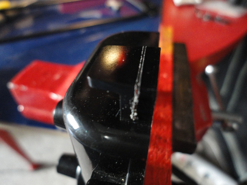

Mensaje por kawa Miér 20 Oct - 22:26
otra de las transformaciones para poder montar el lateral con las luces.
SCANIA TOPLINE R620,DHL,ZGZ. 00513
SCANIA TOPLINE R620,DHL,ZGZ. 00615
el lateral me toca despintarlo pero eso sera de lo ultimo.

Mensaje por ICEMAN 411 Jue 21 Oct - 0:30
Maño ya sabes que aqui te espero con los brazos abiertos ajajajajajj buen trabajo lo de las luces laterales, la pieza parece que viene asi de fabrica que manos tiene mi niño

Mensaje por kawa Jue 21 Oct - 9:06
jajaja muchas gracias miguel,pero algo hago mal con la masilla,me salen muchos poros cuando la lijo.
Hay alguna manera de que no me salgan los poros cuando lijo?

Mensaje por ICEMAN 411 Jue 21 Oct - 10:40
Yo lo que hago es que aplico la masilla y luego le paso un pincel con disolvente si es la de los coches o con acetona si es el puti de tamiya le quita los poros pero tanbien te obliga en el caso de la tamiya a darle una segunda mano
