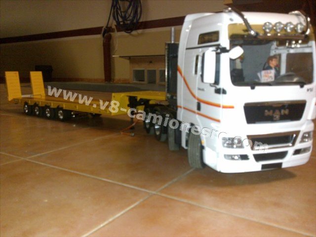

Continuamos con la gondola, ayer llegaron los ejes y ya me he liado a montarles, es facil solo es quitar unos y poner los nuevos, los ejes estan de pm,muy bien terminados y el giro muy suave, y al tener que desmontar las llantas ya he puesto rodamientos y que diferencia, ahora me liare con el sitema de giro a ver que inventamos.

Jesus sete a olvidao poner el moscon ala ultima foto jaja.ahora queda mas bestia aunque solo tenga un eje mas pero cambia mucho.
Re: TRANSFORMACION GONDOLA WEDICO CON CUATRO EJES GIRATORIOS.
te a quedado mui wapa i el man esta de pm...

verty escribió:Jesus sete a olvidao poner el moscon ala ultima foto jaja.ahora queda mas bestia aunque solo tenga un eje mas pero cambia mucho.
Solucionado jaja, si queda mas bestia y le va mejor al man.
buena transformacion,si señor,se merece un buen video,,,,,,,,jejejej
Muy bien Jesus, veo que te la has echo en 2 dias... jejeje Perfecto, haber como gira ahora .Ya nos aras un buen video con unas buenas curvas... jejejje

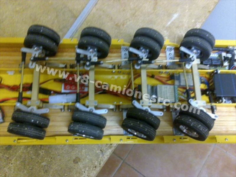

Bueno señores pues la gondola casi esta terminada, solo falta uos retoques en la parte delantera para dejarla un poco mas curiosa, la he probado y funciona de pm, el sistema del giro lo he preparado con un poco de laton y un potenciometro que manda la señal desde la 5ª rueda al servo.
