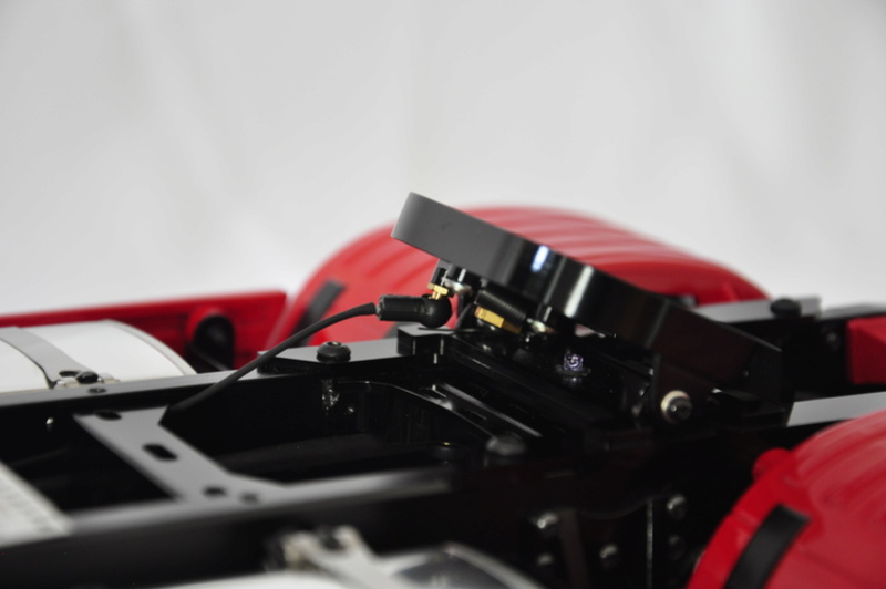

Hola chicos!.
Aquí les presento un nuevo proyecto que comencé hace ya casi un año, y esta vez con muchas mejoras con respecto al Scania anterior.
En esta ocasión empecé de cero con respecto al original de Tamiya; únicamente la carcasa y el interior de la caja de cambios es la original Tamiya. En líneas generales aquí les dejo los cambios realizados aproximadamente:
* El chasis por completo es de aluminio de la casa LESU; de esta misma casa he montado la suspensión neumática trasera, sistema de ballesta delantera, eje trasero con tirante, 5ª rueda y depósitos de combustible, juego de llantas, soportes para servos; y todo en aluminio. Toda la tornillería es negro anonizado con cabezal exagonal.
* Actualización de la parte trasera de la carrocería.
* Actualización de los alerones delanteros tipo "Streamline".
* Soporte para cables del remolque.
* Nuevo soporte para enganche de la cabina, mucho más actual y realista.
Por otro lado, aquí les dejo unos inventos de mi ajetreada cabecita que quizás les puedan servir como referencia para futuros proyectos:
* Utilizando el separador de aluminio de la casa Servonaut, constato que el soporte original Tamiya para la batería cabe perfectamente y sin modificar nada, con lo cual evitamos dejar la batería debajo de nuestro modelo, la cual queda muy poco estética. Simplemente se atornilla a la placa y punto; la carrocería se acopla sin ningún tipo de roce.
* He "sacrificado" el espacio de la cabina para montar toda la electrónica, dado que el espacio que tenía la placa para ello ahora lo ocupa la batería. Por consiguiente, se me ha ocurrido extraer de la web de Scania las imágenes en HD de las vistas de la cabina; lo cierto que para mi gusto el realismo del interior de la cabina ha quedado "tope" realista; una solución si ocupamos por completo el interior del habitáculo.
* Para poder trabajar con soltura en la cabina, he comprado un enganche de la misma que permite extraerla hacia arriba, con lo cual se evita los molestos límites que dan las bisagras originales. ¡OJO! para los que compren los alerones Streamline: hay que realizar cortes en la carrocería, y el inclinado de la misma con bisagras está limitado con el riesgo de partir dichos alerones; la solución es este sistema de enganche que comenté anteriormente.
* Desaparece el sistema de servo y brazo para el control de la 5ª rueda; también quedaba poco estético en el chasis; la solución es por cable hasta un servo ubicado en un hueco junto a la cabina; el funcionamiento es perfecto!!!!.
* He montado carcasa de aluminio de la casa NISON a la caja de cambios; he eliminado el sistema original y he adaptado un brazo recto con cabezales de aluminio.
Sin más, aquí les dejo unas fotografías que espero sean de vuestro agrado.
Por otro lado, no duden en preguntar cualquier cuestión de las adaptaciones que he realizado; dispongo de fotografías de todo el proceso de construcción. Estamos para compartir y disfrutar de nuestros modelos......
Saludos!!!!

las mangueras para remolque se encuentran por web pero a precios caros (35€ y más); pues encontré una solución hipereconómica (0,90€ en la tienda del chino) y con el mismo resultado: ¡COLETEROS!!!!.
