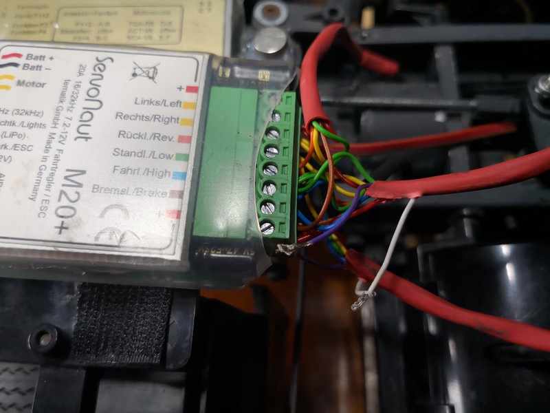

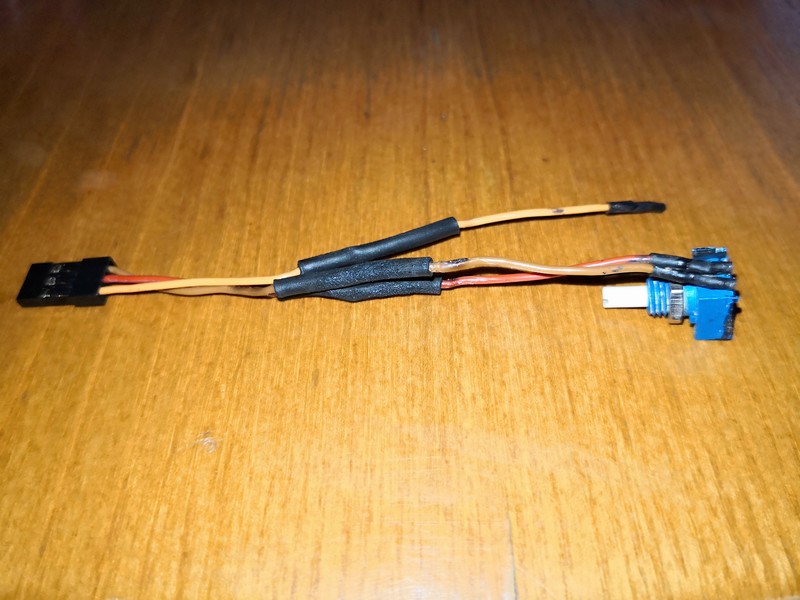

Bueno pues después de casi 2 años sin tocar el camion, por fin conseguí trabajo indefinido y puedo seguir con el proyecto. El caso es que la electrónica no estaba ordenada y sobraba muchisimo cable, con lo cual me lie a cortar, estañar y proteger con funda termorretráctil. Antes de desmontar saque fotos a todos los conectores y cuando tengo ya todo listo la hemisora no responde a nada de nada. Supongo habrá que enlazar de nuevo con el receptor y los canales de la hemisora. Y en la foto me sobra el cable blanco y morado que no hay mas sitio en el módulo Servonaut.Y ¿el cable de la foto donde puedo comprarlo? , se me rompió un pin y no puedo soldarlo.
En fin necesito de vuestra ayuda. GRACIAS.

Creo que es un potenciómetro de 3 pines, porque era el que subía el volumen del camion, así que pasaré por una tienda de electrónica, si lo pido a Servonaut quizás me timen jajajaj. Un saludo

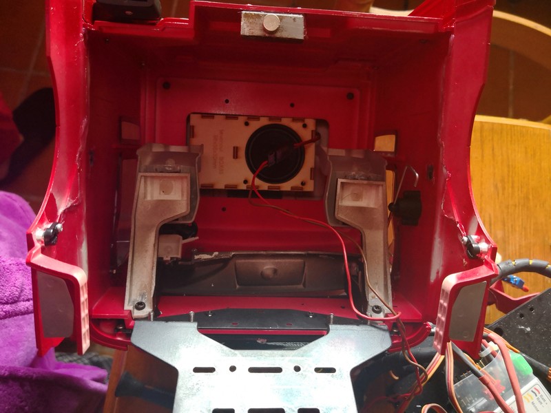

Aquí os pongo unas fotos.
. Un saludo.

Bueno, seguimos con la dichosa electrónica.
Creo que el cable morado también va alojado en el pin de la regleta del módulo Servonaut M20+. Pero aún me queda la duda de donde va alojado el cable blanco que parece la antiniebla delantera. Haber si podéis hecharme una manita. GRACIAS

Mensaje por asesorplaza1 el Jue 21 Jun - 12:24
a ver, no tengo ni idea de SERVONAUT, pero por lógica, pensemos un poco
el cable morado no se donde va, pero si va conectado a la centralita, la otra punta debe verse conectada en alguna parte, por lo tanto buscando donde va conectado, ya sabes lo que controla, y puedes comprobar que este conectado en su sitio, (altavoz, variador, led, vibrador)
según veo en la foto los dos faros que tienes puestos encima del camión, por su forma parecen los focos delanteros, aunque estén mirando hacia a tras, para que podamos ver las conexiones, cosa que se agradece
si fuese un antiniebla, deberías tener otro led blanco suelto en el otro grupo de cables, los antiniebla delanteros van de 2 en 2, si pusieras un antiniebla en el faro de la derecha, y no pones antiniebla en la parte de la izquierda, el camión iría tuerto, a demás los antinieblas no van en el faro principal, van en uno auxiliar mas abajo, normalmente en el para-golpes, por lo tanto no te queda otra que dejar ese led sin poner, y sin montar los faros, encenderlos, para ver cuando se enciende ese led, por que a lo mejor va fuera del faro, para iluminar el frontal, o para iluminar el cuadro de mandos, aunque lo veo un poco corto para luz en el cuadro,
en las primeras fotos que pones del MAN, si te fijas, lleva a cada lado, arriba una luz de galibo, en el centro el faro principal, y abajo en el para-golpes el antiniebla, y a su vez los mismos faros en el otro lado como te decía van pares, los mismos focos a la derecha que a la izquierda. por lo tanto no es un antiniebla.
fíjate en el otro faro a ver si tienes conectado un led con el cable blanco, en la foto no aprecio si esta conectado el blanco o el rosa.
los faros no se ven iguales, supongo porque estén girados uno mirando hacia arriba y otro hacia abajo, pero debes tener los mismos cables en la manguera de la derecha que en la manguera izquierda, tiene que ser cuestión de fijarse como van conectados los cables.
